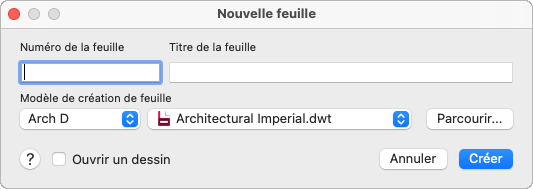

Boîte de dialogue Nouvelle feuille
Permet de créer une feuille dans le jeu de feuilles actif en créant un nouveau fichier dessin (DWG) contenant une présentation portant le même nom que le dessin.

NuméroFeuille
Indique le numéro de la feuille dans le jeu de feuilles actif. Il est recommandé de ne pas saisir le numéro lorsque vous créez une feuille pour la première fois. Par défaut, le nom du dessin et le nom de présentation de la nouvelle feuille seront formés du numéro et du titre de la feuille.
Vous pouvez supprimer le numéro du nom du fichier lorsque vous créez une feuille, mais le numéro restera dans le nom de la feuille.
Titre de la feuille
Indique le nom de la présentation dans le nouveau dessin.
Gabarit de création de feuille
Indique le fichier gabarit de dessin (DWT) et la présentation nommée à utiliser lors de la création d’une feuille dans le jeu de feuilles.
présentation nommée
Affiche le nom de la présentation du fichier gabarit de dessin (DWT) à utiliser lors de la création d'un nouveau fichier de dessin.
Emplacement du fichier de gabarit du dessin
Affiche le fichier gabarit de dessin (DWT) à utiliser pour la création d'un nouveau fichier dessin.
Le fichier gabarit de dessin par défaut (DWT) utilisé pour créer des dessins dans un sous-jeu est spécifié dans le groupe de fonctions Détails lorsque le sous-jeu est sélectionné. Le fichier gabarit de dessin (DWT) par défaut permettant de créer des dessins dans un jeu de feuilles est spécifié dans le groupe de fonctions Détails lorsque le nom du jeu de feuilles est sélectionné.
Cliquez sur Parcourir pour sélectionner le fichier gabarit de dessin (DWT) dans le Finder.
Ouvrir un dessin
Si cette option est sélectionnée, vous pouvez ouvrir le dessin après l'avoir créé et le modifier directement dans le fichier.
