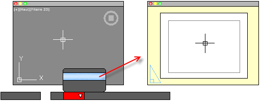

Il existe deux environnements, ou espaces, de travail : l'espace objet et les présentations de l'espace papier.
Bien que l'espace objet permette le tracé, les présentations sont plus pratiques pour la mise à l'échelle des vues, la modification de l'emplacement des vues et le contrôle de la zone et des paramètres utilisés au cours du tracé.
Pour passer de l'espace objet à une présentation, et inversement, cliquez sur la liste déroulante située dans la partie gauche de la barre d'état.
