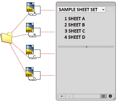

Présentation des jeux de feuilles
Vous pouvez gérer plusieurs dessins en tant que jeux de feuilles grâce au gestionnaire du jeu de feuilles :
Les jeux de dessins constituent l'élément à livrer principal de la plupart des groupes de conception. Ils permettent de communiquer l'orientation générale du projet en matière de conception tout en fournissant la documentation et les spécifications relatives à ce dernier. Cependant, la gestion manuelle des jeux de dessins peut être compliquée et fastidieuse.
Avec le gestionnaire du jeu de feuilles, vous pouvez gérer les dessins sous forme de jeux de feuilles. Un projet est un ensemble nommé et organisé de présentations, ou feuilles, à partir de plusieurs fichiers de dessin. Une feuille est une présentation sélectionnée issue d'un fichier dessin. Vous pouvez importer une présentation issue d'un dessin de projet ou créer des feuilles à partir du gestionnaire de projets afin de créer un dessin à l'aide d'une présentation nommée.
