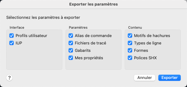

  1. Cliquez sur le menu Outils > Paramètres d'exportation.
  2. Cliquez sur OK sur l'alerte.
    La boîte de dialogue Exporter les paramètres s'affiche.
  3. Sélectionnez ou désélectionnez les paramètres selon vos besoins, puis cliquez sur Exporter.
  4. Entrez un nom et un emplacement pour le fichier d'exportation.
  5. Cliquez sur Enregistrer.

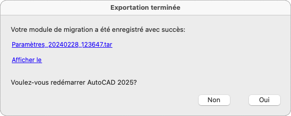

    Vous êtes invité à enregistrer les dessins non enregistrés, puis AutoCAD se ferme.
    La boîte de dialogue s'affiche.
  6. Cliquez sur Afficher le rapport pour afficher les détails des fichiers exportés.
  7. Cliquez sur Oui pour redémarrer AutoCAD.

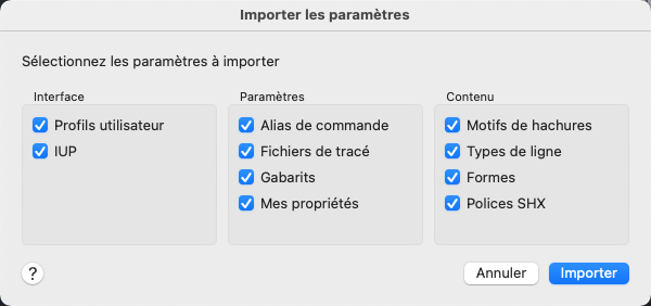

  3. Recherchez et sélectionnez le fichier d'exportation créé précédemment, puis cliquez sur Ouvrir.
    La boîte de dialogue Paramètres d'importation s'affiche.
  4. Sélectionnez ou désélectionnez les paramètres selon vos besoins, puis cliquez sur Importer.

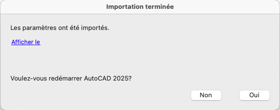

  5. Cliquez sur Afficher le rapport pour afficher les détails des fichiers importés.
  6. Cliquez sur Oui pour redémarrer AutoCAD.
