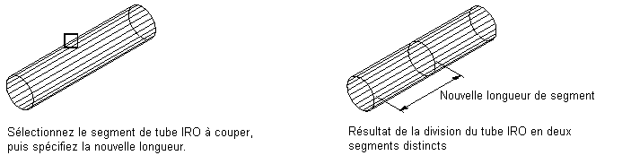

Coupure d'un tube IRO en plusieurs segments

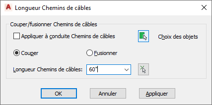

  1. Sélectionnez le chemin de câbles ou le tube IRO et utilisez l'une des méthodes suivantes pour ouvrir la boîte de dialogue :
    • Cliquez sur l'onglet Chemin de câbles groupe de fonctions Modification Longueur du chemin de câbles .
    • Cliquez sur Cliquez sur l'onglet Tube IRO groupe de fonctions Modification Longueur du tube IRO .
    Boîte de dialogue Longueur du chemin de câbles
  2. Indiquez la méthode de coupure ou de fusion du chemin de câbles ou du tube IRO :
    Pour... Action...
    Application de la longueur à l'ensemble de la conduite Sélectionnez Appliquer à la conduite de chemin de câbles ou Appliquer à la conduite de tube IRO.
    Spécification d'une nouvelle longueur de segment Sélectionnez Couper.
    Fusion de segments Sélectionnez Fusionner.
    Sélection d'un chemin de câbles ou d'un tube IRO Cliquez sur (Choix des objets), puis sélectionnez les segments souhaités.
    Modification de la longueur Entrez ou sélectionnez une nouvelle longueur pour chaque longueur de coupe. La liste des longueurs de segment définies comprend les dix dernières longueurs utilisées. Vous pouvez également spécifier la longueur en indiquant des points sur le dessin.
  3. Si vous choisissez l'option Couper, le segment ou la conduite sélectionné(e) est coupé(e) en plusieurs segments de longueur égale à la valeur spécifiée. Si le segment ne peut pas être coupé à intervalles réguliers, le dernier segment est tronqué.
