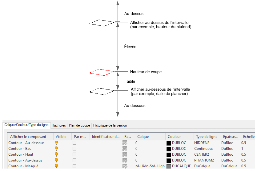

Lorsque vous paramétrez une configuration d'affichage, il est possible de définir le plan de coupe et les intervalles d'affichage. Dans la vue en plan, Jeu d’outils AutoCAD MEP 2026 utilise les paramètres du plan de coupe pour la configuration d'affichage active. Il utilise également l'élévation d'un objet pour déterminer le composant d'affichage utilisé pour l'affichage de l'objet (Au-dessous, Basse, Haute, ou Au-dessus).

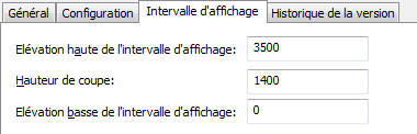

Le plan de coupe correspond à la hauteur à laquelle un objet est coupé afin de produire la représentation Plan.
Exemple de l'onglet Plan de coupe dans le gestionnaire d'affichage.
les valeurs d'élévation haute et basse de l'intervalle ne sont pas relatives à la hauteur de coupe. Il s'agit de valeurs de hauteur absolues calculées à partir de l'origine SCG. Par conséquent, la valeur saisie dans le champ Elévation haute de l'intervalle d'affichage doit être supérieure à celle entrée dans le champ Hauteur de coupe. La saisie de valeurs incorrectes faussera les résultats.
L'affichage des objets se trouvent au-dessus de l'intervalle indiqué tient compte des composants d'affichage de la catégorie Au-dessus. Par exemple, dans les représentations d'affichage 1D, il s'agit du composant 1D - Au-dessus, alors que dans les affichages en mode Plan, il s'agit des composants Contour - Au-dessus, Isolation - Au-dessus et Montée/Descente - Au-dessus.
L'affichage des objets placés au même niveau ou au-dessous de cet intervalle, mais au-dessus de la hauteur de coupe, tient compte des composants d'affichage de la catégorie Haut.
