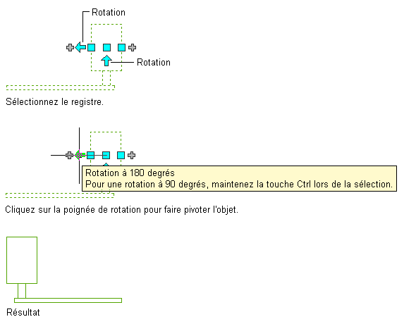

Vous pouvez utiliser la poignée de rotation en forme de flèche (  ) pour faire pivoter les composants HVAC intégrés, les raccords de gaine et les piquages de 90 ou 180 degrés dans la direction indiquée par la poignée.
A faire : Pour plus d'informations, reportez-vous à la rubrique Rotation de composants de gaines.
Rotation de 180 degrés d'un registre dans la vue en plan

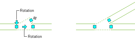

Jeu d’outils AutoCAD MEP 2026 affiche des poignées de rotation sur tous les composants HVAC intégrés, raccords et métrés comprenant des connexions aux extrémités opposées. Toutefois, lorsque la connectivité des longueurs de gaine doit être préservée, les options de rotation sont limitées voire inaccessibles (les poignées de rotation sont masquées). Par exemple, dans l'illustration suivante, vous pouvez faire pivoter le raccord en Y situé à gauche de plusieurs façons. En revanche, vous ne pouvez pas faire pivoter le raccord en Y situé à droite, car il est relié à une branche.
Raccord en Y (poignées de rotation affichées et masquées)
Lorsque vous faites pivoter un composant, un raccord ou un piquage relié à d'autres objets, ceux-ci sont ajustés de manière à préserver la connexion. Par exemple, la longueur des segments de gaines raccordés sera peut-être légèrement modifiée suite à l'inversion de l'orientation du raccord. Si les objets ne peuvent pas être ajustés, ils sont déconnectés.
