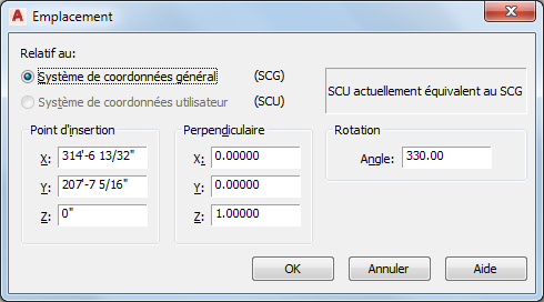

Pour déplacer ou faire pivoter une ligne schématique à l'aide de coordonnées
Une ligne schématique présente une orientation par rapport au système de coordonnées général (SCG) ou au système de coordonnées utilisateur (SCU) en cours. Par exemple, si la ligne schématique est parallèle au plan XY, le plan normal ou perpendiculaire à cette ligne est parallèle à l'axe Z. Vous pouvez modifier l'orientation de la ligne schématique en alignant sa perpendiculaire sur un autre axe, isométrique par exemple. Vous pouvez également la faire pivoter sur son plan en modifiant l'angle de rotation.
Pour... | Action... |
repositionner la ligne schématique | entrez les nouvelles coordonnées sous Point d'insertion. |
positionner la ligne schématique sur le plan XY | placez la perpendiculaire de la ligne schématique parallèlement à l'axe Z : dans la section Perpendiculaire, entrez 1 pour Z et 0 pour X et Y. |
positionner la ligne schématique sur le plan YZ | placez la perpendiculaire de la ligne schématique parallèlement à l'axe X : sous Perpendiculaire, tapez 1 pour X et 0 pour X et Z. |
positionner la ligne schématique sur le plan XZ | placez la perpendiculaire de la ligne schématique parallèlement à l'axe Y : sous Perpendiculaire, tapez 1 pour Y et 0 pour X et Z. |
modifier la rotation de la ligne schématique | sous Rotation, tapez une nouvelle valeur pour Angle. |
