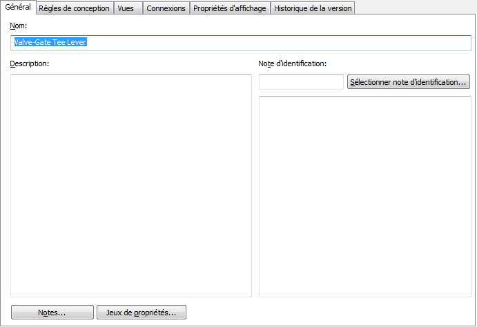

  2. Dans la boîte de dialogue Styles, cliquez sur l'onglet Général.
  3. Entrez un nom et une description.
    Remarque : Le nom est prédéfini par l'objet et doit être modifié avec précaution. Afin d'éviter toute confusion, évitez les doublons.
  4. Cliquez sur Notes.
  5. Dans la boîte de dialogue Notes, cliquez sur l'onglet Notes, puis tapez du texte.
