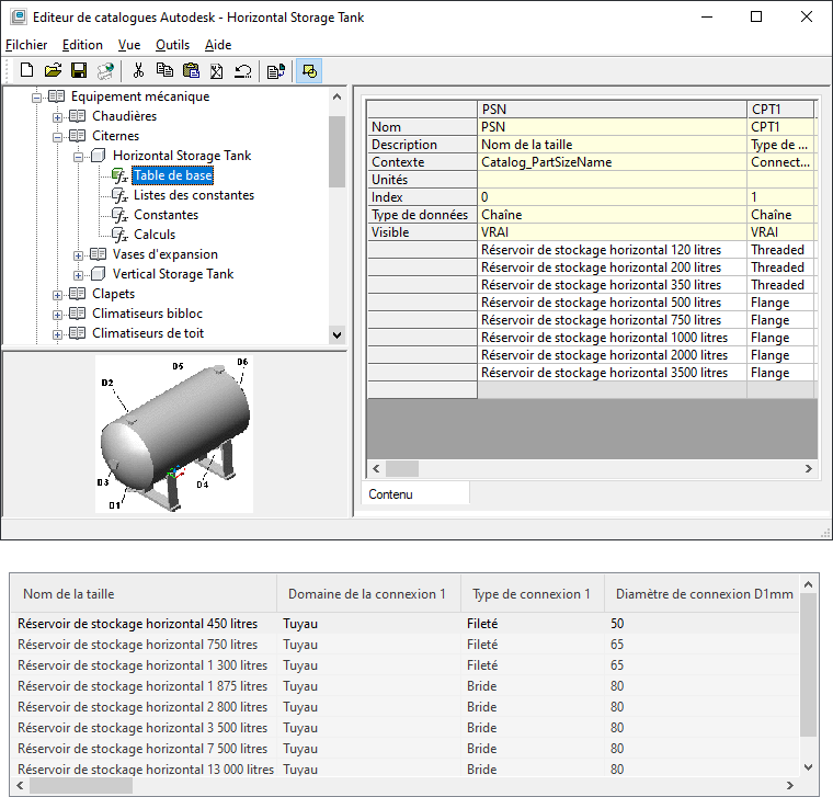

Affichage des tailles de composant dans l'éditeur de catalogues et dans le tableau des tailles de composant de la boîte de dialogue d'ajout
Les attributs de paramètre sont définis par des listes de valeurs fixes et extensibles. Les valeurs d'attribut sont spécifiées automatiquement dans Jeu d’outils AutoCAD MEP 2026 et ne sont pas modifiables. Cependant, lorsque vous ajoutez des paramètres de données personnalisées, vous devez spécifier les valeurs correspondantes manuellement. Les valeurs de données fixes ne peuvent pas être modifiées. Les valeurs de données extensibles peuvent être modifiées en fonction d'une liste de valeurs prédéfinies ou étendues de manière à correspondre aux valeurs personnalisées. Le tableau ci-dessous répertorie les attributs de paramètre permettant de définir les paramètres de taille.

Les paramètres de taille se divisent en quatre types de données, appelés types de stockage. Les différents types de stockage possèdent des caractéristiques uniques déterminant la définition des composants par les paramètres de taille.
