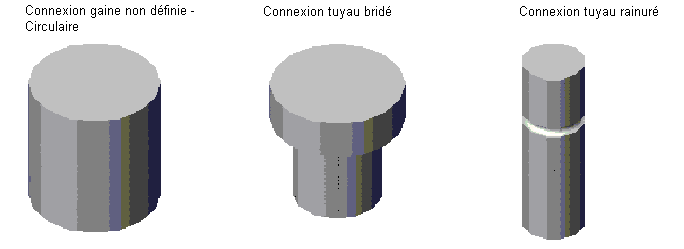

Les primitives sont des versions limitées de modèles de composants destinées à servir à plusieurs reprises pendant la création du composant. Elles représentent des formes de base telles qu'une boîte ou un tore et font couramment office de connexions entre les composants. Citons, par exemple, une connexion tuyau bridée ou une connexion gaine.
Primitives représentant des formes de base
Primitives représentant des connexions de composants
