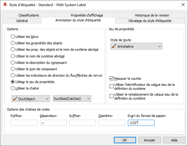

Dans AutoCAD Architecture, les étiquettes sont définies en tant qu'objets annotatifs si le style d'étiquette correspondant est configuré en tant que tel. Il existe deux façons de configurer un style d'étiquette en tant qu'annotatif. La procédure utilisée dépend du type de style.

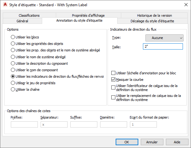

Si un style d'étiquette utilise des blocs ou un indicateur de direction du flux et que l'option Utiliser l'échelle d'annotation pour le bloc est sélectionnée, ce style est considéré comme annotatif. Cette option est sélectionnée par défaut lorsque vous sélectionnez un bloc dont la propriété d'annotation est définie sur Oui. Vous pouvez la désélectionner par la suite.
Exemple de style d'étiquette utilisant des blocs
Si le style d'étiquette utilise un style de texte, la configuration de ce style de texte détermine si le style d'étiquette est défini en tant qu'objet annotatif.
Exemple de style d'étiquette utilisant un style de texte
Le tableau ci-dessous décrit la définition de l'échelle des étiquettes suivant la configuration du style de texte utilisé dans le style d'étiquette.
Valeur de la propriété Annotation Valeur du champ Hauteur du texte sur le papier (ou Hauteur) Définition de l'échelle des étiquettes du style
Sélectionnée ou désélectionnée Zéro Taille du tracé de l'annotation (spécifiée dans la boîte de dialogue Paramètres du dessin) multipliée par l'échelle d'annotation en cours.
Sélectionnée Supérieure à zéro Valeur du champ Hauteur du texte sur le papier multipliée par l'échelle d'annotation en cours.
Désélectionnée Supérieure à zéro Valeur du champ Hauteur de texte.
Remarque : Lorsque vous choisissez cette configuration de style de texte, le style d'étiquette n'est pas considéré comme annotatif.
La modification d'un style d'étiquette (définition en tant que style annotatif ou non-annotatif à l'aide des méthodes décrites ci-dessus pour les styles utilisant des blocs ou des styles de texte) affecte toutes les étiquettes du dessin utilisant ce style. Si le style utilise des blocs, vous ne pouvez pas définir le style en tant que style annotatif ou non-annotatif en modifiant la valeur de la propriété Annotation de la définition de bloc sous-jacente.
