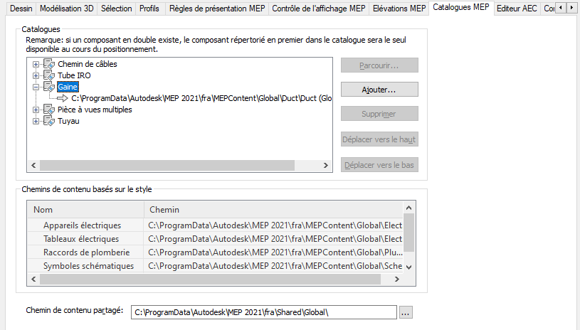

  1. Cliquez sur Options.
  2. Dans la boîte de dialogue Options, cliquez sur l'onglet Catalogues MEP.
  3. Sous Catalogues, développez une catégorie correspondant à un domaine spécifique (le domaine des gaines, par exemple), puis spécifiez les catalogues auxquels vous voulez accéder au cours du positionnement. Les catalogues de composants sont dotés d'une extension de fichier APC (Autodesk Part Catalog).

  4. Pour chaque type de contenu (appareils électriques, tableaux de distribution, raccords de plomberie et symboles schématiques), spécifiez sous Chemins de contenu basés sur le style, le dossier comprenant le contenu auquel vous voulez accéder au cours du positionnement. Pour cela, cliquez sur la valeur indiquée dans la colonne Chemin, puis cliquez sur . Dans la boîte de dialogue de sélection de dossier, choisissez le dossier, puis cliquez sur Ouvrir.
