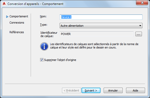

Vous pouvez convertir un bloc AutoCAD, un bloc à vues multiples ou une pièce à vues multiples en appareil. Comme les appareils sont des objets basés sur des styles et comme ce type d'objet est défini par un style, cette opération crée également un style d'appareil associé.
Pour convertir un bloc ou une pièce en appareil
Vous pouvez sélectionner un bloc ou une pièce dans le dessin en cours ou dans un de ses dessins référencés (Xréfs).
La liste des identificateurs de calque disponibles dépend de la norme de calque et du style d'identificateur de calque spécifié pour le dessin en cours.

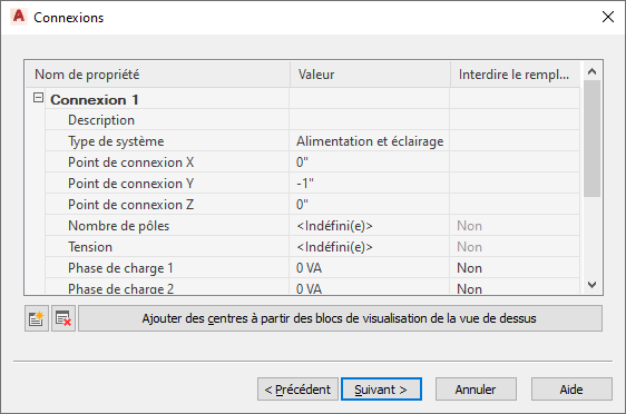

| Pour... | Action... |
| entrer une description pour la connexion | Tapez le texte dans la colonne Valeur de la ligne Description. Utilisez une phrase permettant d'identifier l'élément représenté par la connexion (par exemple, Alimentation normale). |
| spécifier un type de circuit pour la connexion | Sélectionnez un type de système pour Type de système. Remarque : Si vous choisissez Alimentation et éclairage, vous pouvez configurer d'autres propriétés de connexion, comme la tension et la charge.
| centrer la connexion sur l'appareil | Cliquez sur Ajouter des centres à partir des blocs de visualisation de la vue de dessus. |
| spécifier les valeurs X, Y et Z pour la connexion | Tapez les valeurs pour Point de connexion X, Point de connexion Y et Point de connexion Z. |
| ajouter une connexion | Cliquez sur |
| supprimer une connexion | Sélectionnez la connexion, puis cliquez sur |

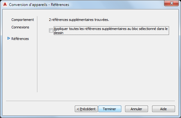

A l'aide des paramètres que vous avez spécifiés et avec le bloc AutoCAD ou le bloc de visualisation actuellement assigné au bloc à vues multiples ou à la pièce à vues multiples, le logiciel crée un style d'appareil et un appareil. Toutefois, le style d'appareil contient d'autres paramètres que vous pouvez également configurer. Par exemple, vous pouvez sélectionner une méthode de nettoyage des fils différente de celle par défaut. Vous pouvez également modifier les définitions de visualisation par défaut.
