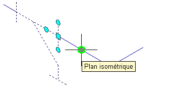

Rotation d'un symbole dans le plan isométrique actuel
Plan isométrique supérieur (avant rotation)
Plan isométrique supérieur (après rotation à 180°)

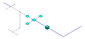

Rotation d'un symbole autour des trois plans isométriques
Plan isométrique gauche (avant rotation de plan isométrique)
Plan isométrique supérieur (après rotation de plan isométrique)
