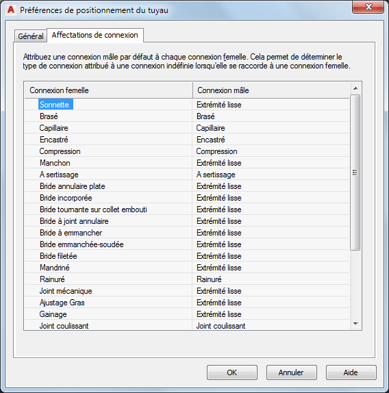

Pour connecter des affectations
L'onglet Affectations de connexion permet d'affecter le nom adéquat d'un type de connexion mâle à son équivalent femelle.
Onglet Affectations de connexion
  1. Dans la boîte de dialogue Préférences de positionnement du tuyau, cliquez sur l'onglet Affectations de connexion.
  2. Pour Connexion mâle, cliquez sur un type de connexion mâle, puis sur (flèche vers le bas).
  3. Sélectionnez le type de connexion mâle que vous souhaitez affecter au type de connexion femelle correspondant dans la colonne de gauche.
  4. Tout type de connexion indéfini rattaché à un type de connexion femelle dans un dessin s'affiche en tant que connexion mâle et reflète la sélection effectuée dans cette boîte de dialogue.
    Remarque : Les types de connexion mâles et femelles doivent se conformer aux règles de comportement de connexion basées sur la valeur de longueur d'insertion de connexion. Les affectations de connexion proviennent du contenu de catalogue.
