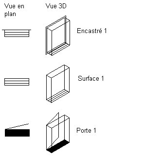

Lorsque vous dessinez un plan électrique (un plan d'alimentation ou un projet d'éclairage, par exemple), vous devez placer des appareils et des tableaux de distribution dans les emplacements de votre choix dans le plan d'étage. Jeu d’outils AutoCAD MEP 2026 fournit une bibliothèque de panneaux (panneaux encastrés, panneaux de porte, etc.) pour terminer les plans.
En principe, la création de documents de construction s'effectue en ajoutant des tableaux dans les vues en plan. Toutefois, les composants ajoutés peuvent être affichés dans d'autres vues. Par exemple, dans une vue 3D d'un système électrique, vous pouvez afficher la géométrie réelle des tableaux (dans une vue en plan 2D, ils sont représentés par des symboles d'une ligne).
