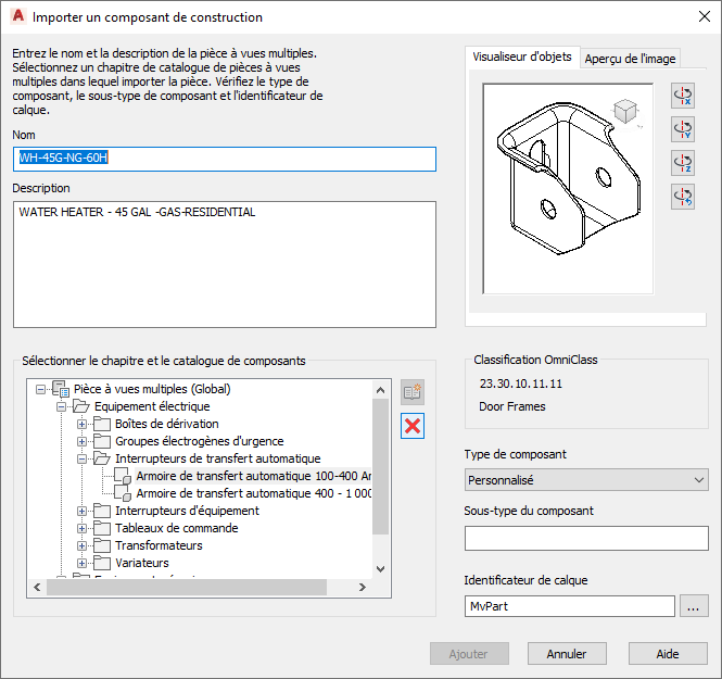

  1. Cliquez sur l'onglet Insertiongroupe de fonctions Contenuliste déroulante Navigateur de contenuComposant de construction.
  2. Dans la boîte de dialogue Importer un composant de construction, sélectionnez le fichier Autodesk Exchange Format (*.adsk) que vous voulez importer.
  3. Choisissez si vous souhaitez importer le composant comme pièce à vues multiples, bloc ou bloc à vues multiples.
    Une boîte de dialogue d'importation s'ouvre afin de vous permettre de spécifier un nom et une description et de modifier l'orientation de la pièce à vues multiples, du bloc ou du bloc à vues multiples lors de l'insertion.
  4. Lors de l'insertion d'un composant simple, l'image du visualiseur est celle du composant inséré, c'est-à-dire de face, de dessus, etc. Toute vue axonométrique est insérée dans le composant 3D.
    Au besoin, utilisez l'outil ViewCube dans la fenêtre d'aperçu pour afficher le composant dans la vue souhaitée.
  5. Utilisez les boutons de rotation pour faire pivoter le modèle sur ses axes X, Y ou Z lorsqu'il est inséré dans le dessin.
  6. Sélectionnez le chapitre de catalogue dans lequel vous souhaitez placer le composant, puis cliquez sur Ajouter.
    Jeu d’outils AutoCAD MEP 2026 propose différentes options de modification en fonction du type de pièce inséré.
