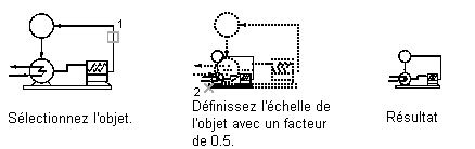

Par exemple, pour réduire la taille d'un symbole schématique de moitié en le mettant à l'échelle avec un facteur égal à 0.5, suivez la procédure suivante. Le nombre entre parenthèses se rapporte à l'illustration de l'étape correspondante.
  1. Sélectionnez l'objet à mettre à l'échelle (1), puis cliquez sur l'onglet Débutgroupe de fonctions ModificationEchelle.
  2. Spécifiez le point de base (2).
  3. Tapez 0.5 pour le facteur d'échelle et appuyez sur la touche Entrée.
    L'objet sélectionné est redimensionné (3).
