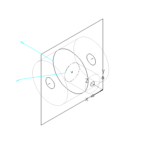

  1. Pour ajouter une connexion, dans le navigateur de composants, cliquez avec le bouton droit de la souris sur Connexions, puis choisissez Ajouter une connexion.

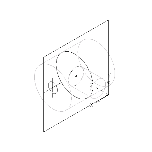

    Le logiciel vous invite à sélectionner l'emplacement de la connexion. Si vous déplacez le curseur dans la zone de modélisation, ce dernier s'accroche aux quatre emplacements possibles que sont les deux extrémités de la conduite principale et les deux extrémités de la branche.
  2. Pour désigner le premier point de connexion, sélectionnez l'emplacement de la connexion à l'extrême gauche de la conduite principale.

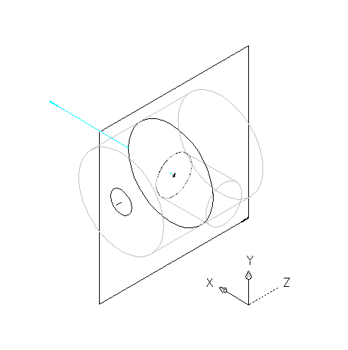

  4. Sélectionnez un emplacement à gauche du modèle pour placer la cote correspondant au profil de la conduite principale.
    Une cote de diamètre (D1) est ajoutée au modèle pour le profil circulaire de la conduite principale. La cote D1 est également insérée dans le dossier Paramètres de taille du navigateur de composants tandis qu'une connexion est introduite sous Connexions.

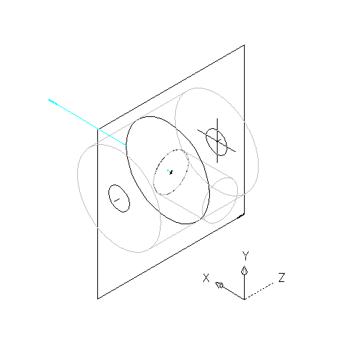

  5. Pour désigner le deuxième point de connexion, cliquez avec le bouton droit de la souris sur Connexions dans le navigateur de composants, puis sélectionnez l'emplacement de la connexion à l'extrême droite de la conduite principale.
  6. Appuyez sur la touche Entrée pour accepter le numéro attribué par défaut à la deuxième connexion.
    Ce n'est pas nécessaire de sélectionner l'emplacement de la cote, car le même profil est utilisé pour les deux extrémités de la conduite principale. Cependant, le logiciel ajoute une cote de diamètre (D2) définie avec la valeur D1 sous Paramètres de modèles dans le navigateur de composants. Sont également ajoutés une cote de diamètre (D2) est également ajoutée sous Paramètres de taille et une seconde connexion sous Connexions.

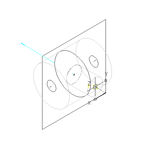

  7. Pour définir le troisième point de connexion, cliquez avec le bouton droit de la souris sur Connexions dans le navigateur de composants, puis choisissez Ajouter une connexion et sélectionnez l'emplacement de la connexion à l'extrémité de l'embranchement.
  8. Appuyez sur la touche Entrée pour accepter le numéro attribué par défaut à la troisième connexion.
