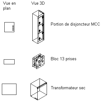

Généralement, lors du traçage d'un plan électrique (par exemple, un plan d'alimentation ou un projet d'éclairage), la première étape consiste à disposer les appareils et les tableaux de distribution sur le plan d'étage. Jeu d’outils AutoCAD MEP 2026 propose une bibliothèque d'appareils électriques contenant la plupart des éléments nécessaires à la conception des plans :
En principe, la création de documents de construction s'effectue en ajoutant des appareils dans les vues en plan. Toutefois, les composants ajoutés peuvent être affichés dans d'autres vues. Par exemple, dans une vue 3D d'un système électrique, vous pouvez afficher la géométrie réelle des appareils (dans une vue en plan 2D, ils sont représentés par des symboles d'une ligne).
Exemples d'appareils électriques
