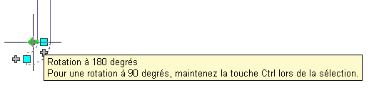

Les poignées de déclenchement sont dotées d'un ou de deux modes d'édition. Pour appliquer le mode par défaut, il suffit de cliquer sur la poignée. Pour activer le deuxième mode, maintenez la touche Ctrl enfoncée tout en cliquant sur la poignée. Dans l'illustration, le raccord de tuyauterie coudé possède une poignée de rotation dotée de deux modes permettant de faire pivoter le raccord à 180 ou 90 degrés.

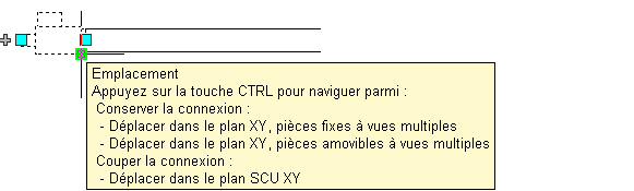

Les poignées de déplacement nécessitant la spécification de points ou de cotes sont associées à un ou plusieurs modes d'édition. Pour ces poignées, vous devez d'abord sélectionner le mode, puis cliquez sur la poignée. Dans l'illustration suivante, la poignée d'emplacement du régulateur de débit d'air propose trois modes d'édition.
Pour spécifier un mode d'édition de poignée
| Type de mode | Action |
| Premier mode | Modifiez l'objet à l'aide de la poignée. Le premier mode s'affichant dans l'info-bulle correspond au mode par défaut. |
| Deuxième mode | Appuyez sur la touche Ctrl et relâchez-la. |
| Mode suivant | Appuyez sur la touche Ctrl et relâchez-la autant de fois que nécessaire. |
Vous pouvez maintenant modifier l'objet à l'aide de la poignée.
