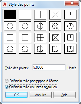

  5. Cliquez sur l'onglet Vuegroupe de fonctions ApparenceStyle de points.
  6. Dans la boîte de dialogue Style de points, choisissez le style de points souhaité, la taille et les autres critères de taille. La modification du style de points améliore leur visibilité dans la zone de dessin et vous aide à les différencier des points de grille.
    Style de points (boîte de dialogue)
