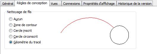

  3. Cliquez sur l'onglet Règles de conception.
  4. Dans la zone Nettoyage de fils, sélectionnez la méthode de nettoyage souhaitée.
    Cette méthode détermine le mode d'affichage des fils lorsqu'ils sont raccordés aux tableaux de distribution. L'image d'aperçu affichée dans la partie droite de la zone illustre la valeur sélectionnée.
