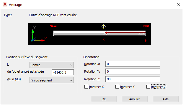

Il existe deux moyens d'accéder aux informations relatives aux ancrages dans Jeu d’outils AutoCAD MEP 2026 :
Fiche de travail Ancrage
Un ancrage lie un objet Jeu d’outils AutoCAD MEP 2026 à un autre objet ou à une courbe ou une grille de positionnement. Dans le domaine Tuyauterie, cette fiche de travail s'applique aux raccords qui utilisent des ancrages (c'est-à-dire des piquages). Dans le domaine schématique, elle s'applique aux symboles. Vous pouvez afficher et modifier les points d'insertion X, Y et Z en fonction du système de coordonnées et de l'angle de rotation actuels de l'ancrage. Vous pouvez repositionner les objets ancrés le long d'un axe de segment en spécifiant un emplacement dimensionné ou en inversant l'ancrage sur les axes X, Y ou Z. L'onglet Ancrage est disponible uniquement lorsque des objets sont ancrés à l'aide de l'un des outils correspondants.
