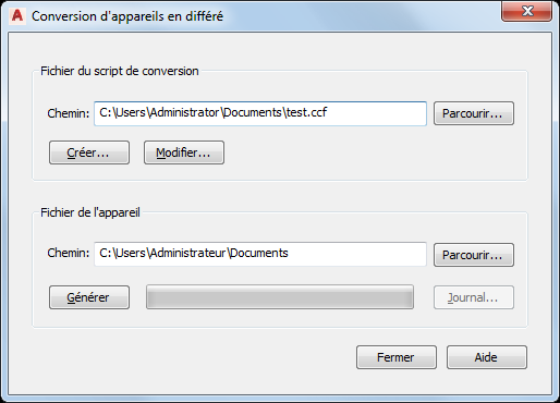

Pour créer un script de conversion de l'appareil
| Pour... | Action... |
| convertir les blocs dans un seul dessin | Cliquez sur Dessin, puis sur Parcourir, sélectionnez le dessin et cliquez sur Ouvrir. |
| convertir les blocs dans tous les dessins d'un dossier | Cliquez sur Dossier, puis sur Parcourir, sélectionnez le dossier et cliquez sur OK. |

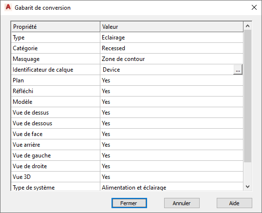

| créer un gabarit | Cliquez sur Créer. Dans la zone Ouvrir un fichier, spécifiez l'emplacement du nouveau gabarit, puis tapez un nom de fichier. Cliquez sur Enregistrer. Dans la boîte de dialogue Gabarit de conversion, indiquez les valeurs des paramètres du gabarit. Cliquez sur Fermer pour retourner à la boîte de dialogue Script de conversion de l'appareil. |
| utiliser un gabarit existant | Cliquez sur Parcourir. Dans la zone Ouvrir un fichier, sélectionnez le gabarit existant et cliquez sur Ouvrir. Remarque : Pour modifier le gabarit avant de l'utiliser, cliquez sur Modifier. Dans la boîte de dialogue Gabarit de conversion, modifiez les valeurs des paramètres du gabarit. Cliquez sur Fermer pour retourner à la boîte de dialogue Script de conversion de l'appareil.
| créer un script de conversion | Spécifiez l'emplacement du nouveau script dans la boîte de dialogue Sélectionner un fichier, entrez un nom, puis cliquez sur Enregistrer. |
| remplacer le contenu d'un script existant | Sélectionnez le script existant dans la boîte de dialogue Sélectionner un fichier, cliquez sur Enregistrer, puis sur Oui pour confirmer que le contenu du script peut être remplacé. |
