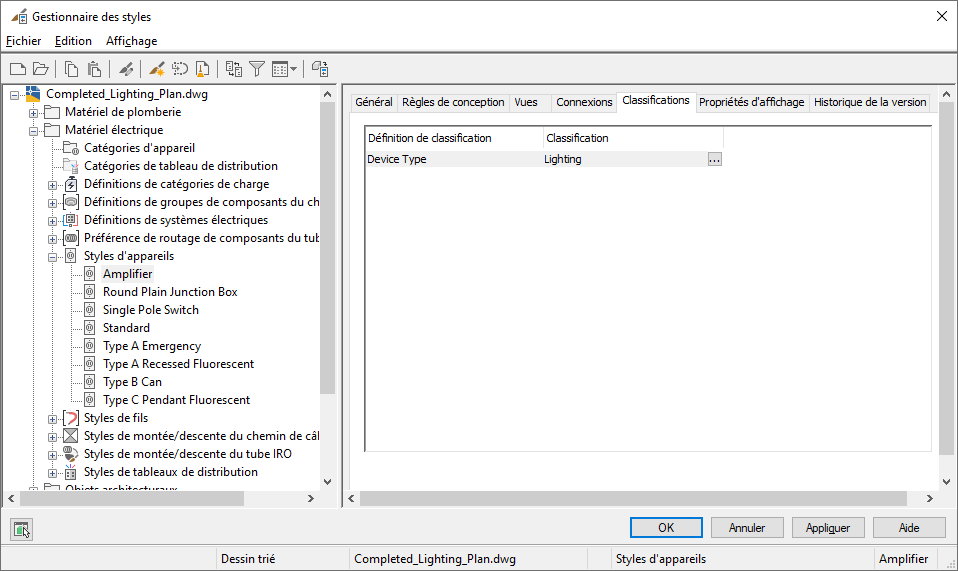

Les définitions de classification appliquées aux appareils sont répertoriées dans l'onglet Classifications de chaque style d'appareil. Lors de la configuration d'un style d'appareil, cet onglet permet de spécifier les classifications de la définition de classification Type d'appareil et des définitions de classification personnalisées. La plupart des styles d'appareil proposés dans le logiciel spécifient une classification pour la définition de classification Type d'appareil.
Onglet Classifications d'un style d'appareil encastré 12 x 24

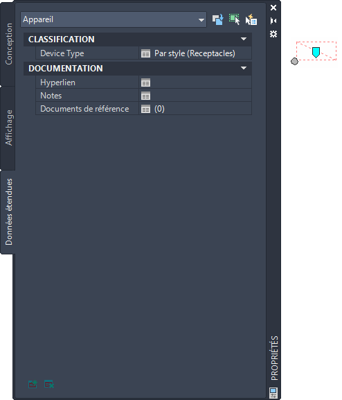

Les appareils d'un dessin constituent des occurrences de style d'appareil. Dès lors, ils sont associés à une propriété pour chaque définition de classification dans le style d'appareil. L'onglet Données étendues de la palette des propriétés permet d'afficher ou de remplacer la classification d'un ou plusieurs appareils du dessin.
Palette des propriétés correspondant à un plafonnier encastré 12 x 24
