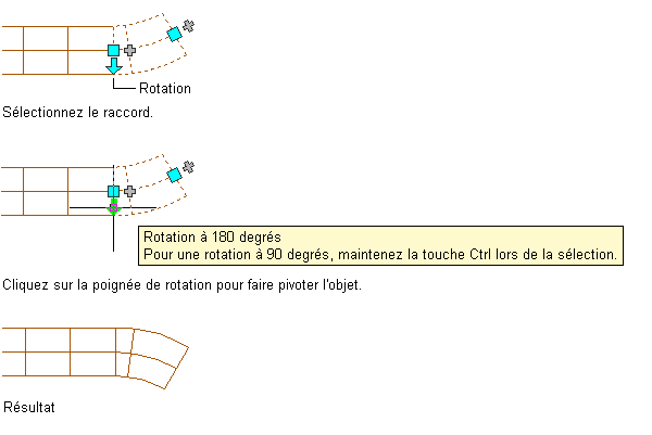

Les poignées de rotation en forme de flèche () permettent de faire pivoter les raccords de chemin de câbles ou de tube IRO de 90 ou de 180 degrés en direction de la poignée.
Rotation d'un raccord de chemin de câbles de 180 degrés dans une vue en plan

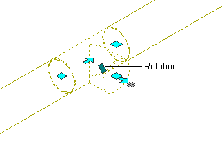

Dans les vues isométriques, vous pouvez également utiliser des poignées de rotation en forme de diamant () pour faire pivoter les raccords de tube IRO autour du trait d'axe. Ces poignées permettent de choisir l'angle de rotation souhaité.
Raccord de té de tube IRO dans une vue isométrique
