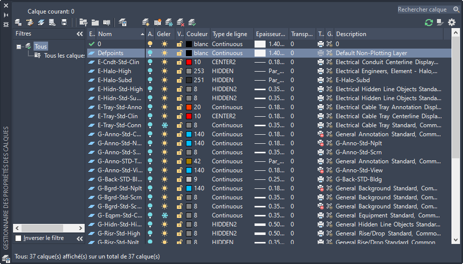

Le gestionnaire des propriétés des calques permet d'afficher et de gérer les calques du dessin en cours.
Utilisez-le pour afficher et contrôler les composants sous-jacents aux calques, tels que les normes de calques, les styles d'identificateurs de calques, les identificateurs de calques et les remplacements des identificateurs de calques.
Dans le gestionnaire des propriétés des calques, tous les calques du dessin en cours apparaissent dans le groupe de calques Tout. S'il existe des dessins référencés (Xréfs) liés au dessin, les calques sont répertoriés dans un groupe de calques Xréf.
