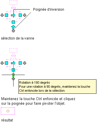

Les poignées d'inversion (  ) en forme de flèche permettent de faire pivoter les composants de tuyauterie intégrée, les raccords et les piquages, sur 180 ou 90 degrés, dans la direction indiquée par la poignée.
Rotation de 90 degrés d'une vanne à trois voies dans une vue en plan

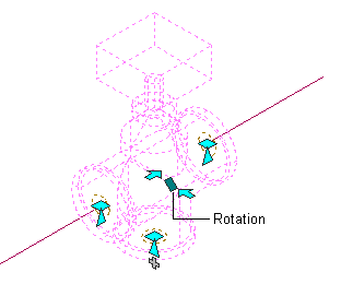

Dans les vues isométriques, les poignées de rotation en forme de losange (  ) permettent de faire pivoter de n'importe quel angle un objet autour de son trait d'axe.
