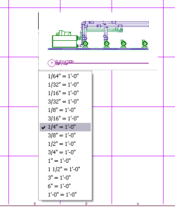

    Si vous souhaitez modifier la taille de la vue sur la feuille, cliquez avec le bouton droit de la souris, puis sélectionnez une autre échelle.
