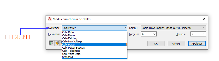

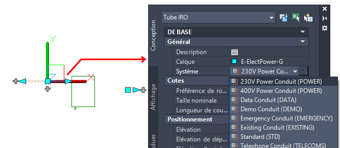

Pour modifier le système d'une conduite de chemin de câbles ou de tube IRO
  1. Sélectionnez le segment à modifier.
  2. Spécifiez un système différent, comme suit :
    • Pour un chemin de câbles, cliquez sur l'onglet Chemin de câbles groupe de fonctions Modification Modifier un chemin de câbles . Spécifiez un système dans la boîte de dialogue Modifier un chemin de câbles.
    • Pour les tubes IRO, dans la palette des propriétés, sous Général, sélectionnez un système dans la liste.
