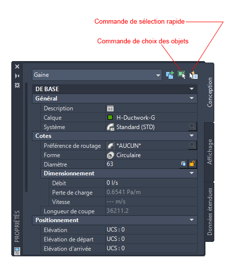

Jeu d’outils AutoCAD MEP 2026 propose d'autres méthodes pour sélectionner les objets dans un dessin, telles que :
Exemple sur la palette des propriétés de gaine
