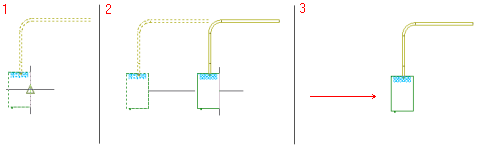

    Déplacement d'un chemin de câbles ou d'un tube IRO Cliquez sur l'onglet DébutModificationDéplacer. Spécifiez la distance et la direction en spécifiant un point de base (1), puis un second point (2) de destination de l'objet (3).
    Illustration du mouvement d'un objet MEP
    Conseil : Vous pouvez également déplacer l'objet en cliquant sur la poignée d'emplacement .
