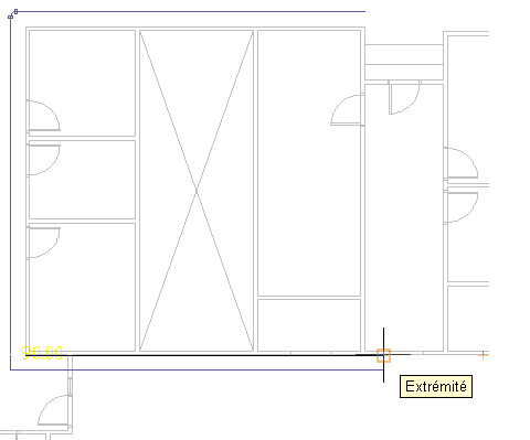

Vous êtes ainsi en mesure de dessiner une conduite à une distance donnée d'une géométrie existante, un mur, par exemple, dans un dessin de référence. La géométrie peut être des lignes ou des blocs AutoCAD
, des objets de construction Jeu d’outils AutoCAD MEP 2026 ou des objets Jeu d’outils AutoCAD MEP 2026, et peut exister dans un dessin de référence. Pour sélectionner des points de la géométrie, pensez à utiliser le mode d'accrochage.

Vous pouvez utiliser un objet ou des accrochages Jeu d’outils AutoCAD MEP 2026 pour sélectionner les points sur la géométrie.
