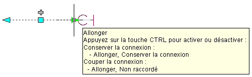

Vous pouvez modifier la longueur de segments de ligne schématique à l'aide des poignées d'extension
. Ces poignées permettent de conserver l'angle défini pour les segments, ce qui facilite la modification de la longueur des segments de ligne schématique déjà disposés.
Lorsque vous utilisez la poignée d'extension située au niveau d'une extrémité raccordée à un autre objet, vous devez indiquer si Jeu d’outils AutoCAD MEP 2026 doit conserver la connectivité entre les objets.
Segment de ligne schématique non connecté
Segment de ligne schématique connecté
| Pour... | Action... |
| conserver la connectivité en ajustant uniquement les raccords et les segments schématiques et conserver l'emplacement actuel des composants | Passez à l'étape suivante. |
| conserver la connectivité en ajustant tous les objets, y compris les composants | Appuyez sur la touche Ctrl. |
| supprimer la connectivité | Appuyez sur la touche Ctrl. |
| longueur totale | Appuyez sur la touche Tab pour activer le champ de saisie, puis spécifiez la nouvelle longueur. |
| différence entre la longueur actuelle et la nouvelle longueur | commencez à étendre ou à réduire la longueur du segment en déplaçant le curseur, puis indiquez la différence de longueur dans le champ de saisie actif par défaut. |
| nouveau point d'arrivée | Déplacez la poignée jusqu'au point correspondant à la nouvelle extrémité, puis cliquez dans la zone de dessin. |
