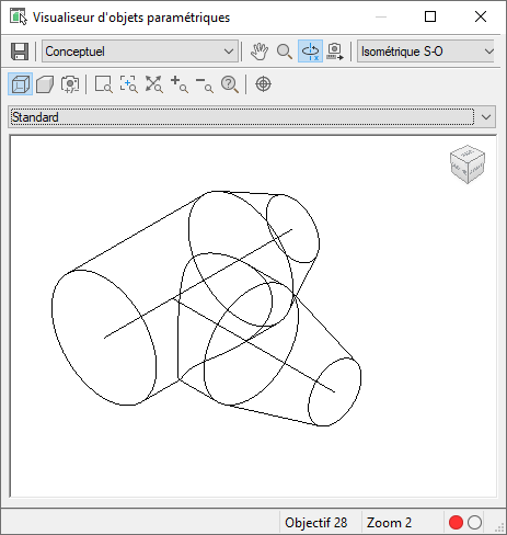

Vous accédez à la fonction de prévisualisation du composant à partir de la boîte de dialogue Paramètres de taille. Sélectionnez une taille de composant et cliquez sur dans la barre d'outils : le Visualiseur d'objets paramétriques s'affiche. Chaque fois que vous sélectionnez une autre taille de composant dans la boîte de dialogue Paramètres de taille, le Visualiseur d'objets paramétriques est actualisé pour afficher l'aperçu du nouveau composant. Vous avez également la possibilité de faire pivoter le composant dans le visualiseur d'objets pour consulter les aperçus tridimensionnels (3D) de la taille du composant.
Exemple de visualiseur d'objets paramétriques
