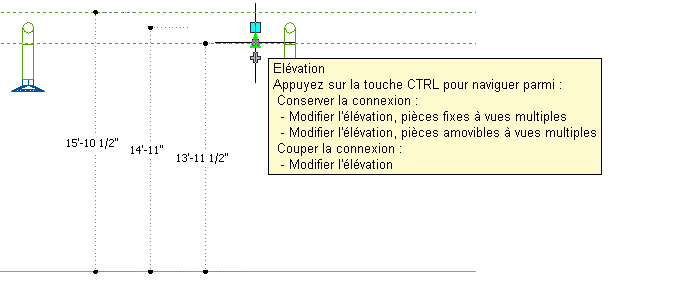

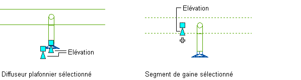

Vous pouvez utiliser les poignées d'élévation (  ) pour modifier l'élévation des pièces à vues multiples HVAC et des segments de gaine lorsque vous les raccordez à des longueurs de gaine existantes dans des vues de côté ou isométriques. Les poignées d'élévation sur les pièces à vues multiples HVAC sont affichées à leurs points d'insertion et de connexion. Les poignées d'élévation sur un segment de gaine permettent de modifier l'élévation par rapport au haut, au trait d'axe ou au bas du segment.
Si le composant ou le segment de gaine est relié à d'autres objets, vous devez indiquer si Jeu d’outils AutoCAD MEP 2026 doit conserver la connectivité lorsque vous modifiez l'élévation.

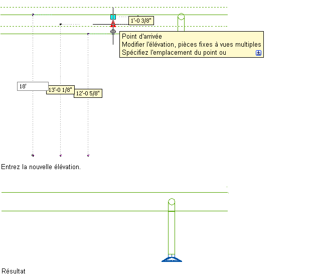

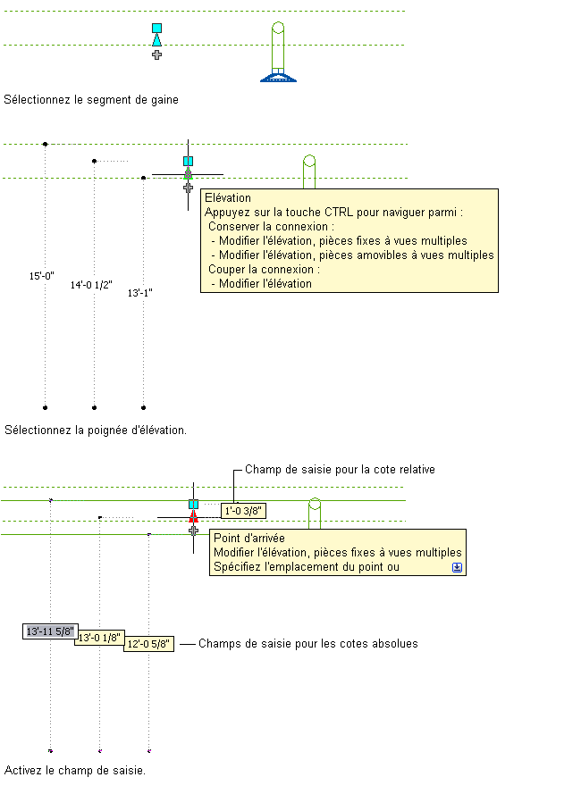

L'illustration suivante représente la modification de l'élévation d'un segment de gaine.
Poignée d'élévation d'un segment de gaine sélectionné
Champ de saisie activé
