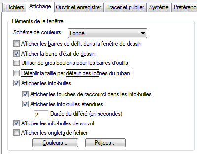

Les info-bulles s'affichent lorsque vous placez le pointeur de la souris sur des éléments tels que les menus, les icônes ou les palettes. Les info-bulles Jeu d’outils AutoCAD MEP 2026 permettent d'afficher rapidement les informations des objets, telles que le nom de l'objet, le système auquel il est assigné et l'élévation correspondante.
Pour définir les informations affichées dans les info-bulles Jeu d’outils AutoCAD MEP 2026
Vous pouvez également définir la couleur, la taille et la transparence des info-bulles.
