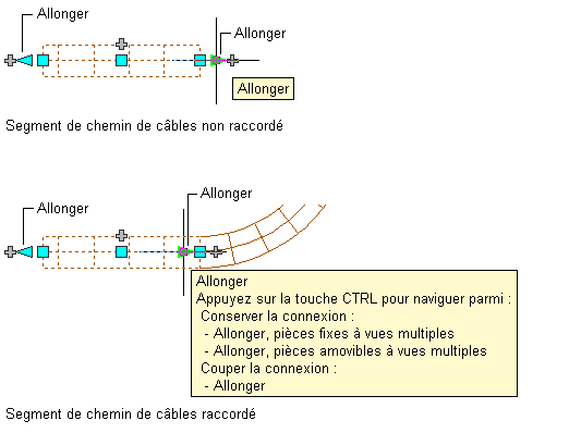

La modification de la longueur des segments de chemin de câbles ou de tube IRO peut s'effectuer à l'aide des poignées d'extension (
). Ces poignées permettent de conserver l'angle défini pour les segments, de qui facilite la modification de la longueur des conduites déjà disposées.
Si vous utilisez la poignée d'extension située au niveau d'une extrémité raccordée à un autre objet, vous devez indiquer si Jeu d’outils AutoCAD MEP 2026 doit conserver la connectivité entre les objets une fois la longueur modifiée.
Segments de chemin de câbles segments (poignées activées)
Pour modifier la longueur des segments de chemin de câbles ou de tube IRO
| Pour... | Action... |
| conserver la connectivité en ajustant uniquement les raccords et les segments et conserver l'emplacement actuel des composants | Passez à l'étape suivante. |
| conserver la connectivité en ajustant tous les objets, y compris les composants | Appuyez sur la touche Ctrl. |
| supprimer la connectivité | Appuyez deux fois sur la touche Ctrl. |

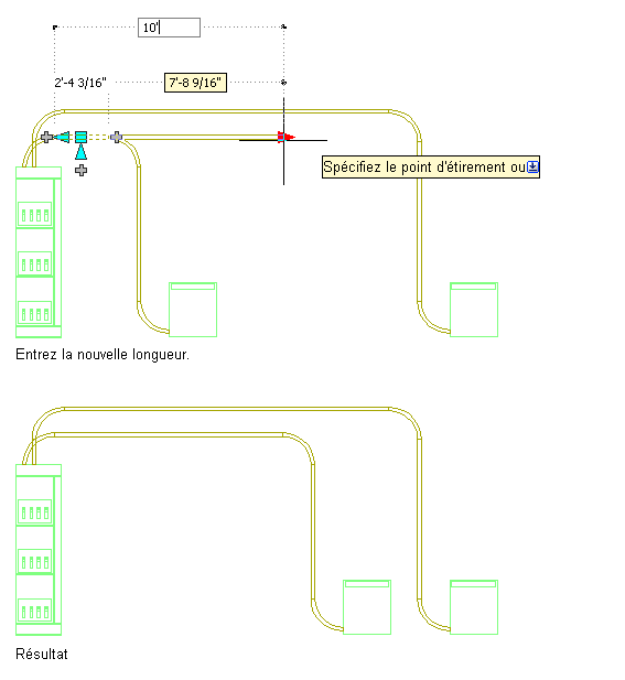

| longueur totale | Appuyez sur la touche Tab pour activer le champ de saisie, puis spécifiez la nouvelle longueur. Appuyez sur la touche Entrée. |
| Différence entre la longueur actuelle et la nouvelle longueur | Commencez à étendre ou à réduire la longueur du segment en déplaçant le curseur, puis indiquez la différence de longueur dans le champ de saisie actif par défaut. Appuyez sur la touche Entrée. |
| spécifier une nouvelle extrémité | Déplacez la poignée jusqu'au point correspondant à la nouvelle extrémité, puis cliquez dans la zone de dessin. |

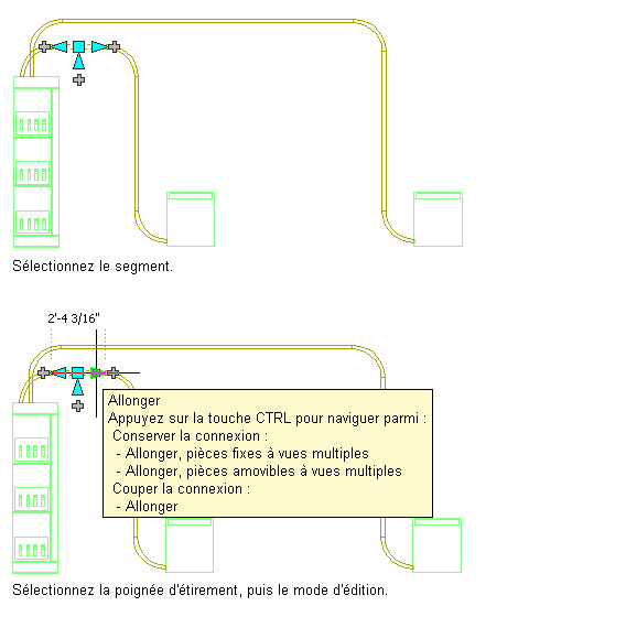

L'exemple ci-dessous décrit la procédure de modification de la longueur d'un segment de tube IRO. Dans cet exemple, un segment de tube IRO est étendu vers la droite. La modification est effectuée en mode d'édition de pièces amovibles à vues multiples ; les objets raccordés, y compris les composants, sont donc modifiés de manière à conserver la connectivité. En l'occurrence, le tube IRO vertical, les raccords reliés et le transformateur sont déplacés.
Extension du tube IRO
