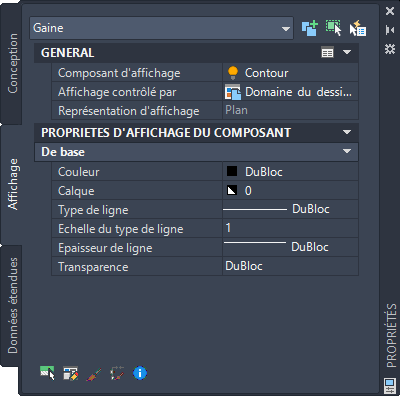

L'onglet Affichage de la palette des propriétés contrôle directement les propriétés graphiques des objets d'un dessin Jeu d’outils AutoCAD MEP 2026.
Onglet Affichage présentant les propriétés d'affichage de gaine
Dans l'onglet Affichage de la palette des propriétés, cliquez sur (Sélectionner des composants), puis cliquez sur un objet de la zone de dessin pour modifier les propriétés d'affichage.
Propriétés d'affichage générales
Propriétés d'affichage du composant
Cliquez sur (le long de la barre de titre Général) pour que la feuille de travail Appliquer les propriétés du composant d'affichage à d'autres représentations d'affichage modifie les autres représentations d'affichage au niveau indiqué par l'affichage contrôlé par les valeurs.
Conseil : Pour que ce bouton s'affiche, un composant d'affichage doit être sélectionné. La feuille de travail correspondante reflète uniquement les représentations d'affichage qu'il est possible d'appliquer au composant sélectionné.
Les modifications effectuées sur l'onglet Affichage sont immédiatement visibles dans la représentation d'affichage du dessin actif. Vous pouvez également appliquer des modifications à d'autres représentations d'affichage. Par exemple, vous pouvez spécifier si une modifications effectuée sur une propriété d'affichage doit s'appliquer au composant sélectionné pour tous les objets de ce type, à tous les objets de ce style ou uniquement à l'objet sélectionné.
