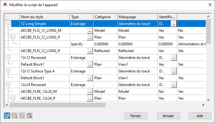

Au cours du processus de conversion des blocs en styles d'appareils, vous devrez peut-être modifier le script de conversion de l'appareil que vous utilisez.
Si le script de conversion a été initialement généré par le logiciel à la suite de la conversion des styles d'appareils existants en blocs, il ne prend pas en compte les personnalisations que vous souhaitez. Vous devez donc modifier ce script avant de l'utiliser pour convertir les blocs en nouveaux styles d'appareils.
Si vous avez créé le script de conversion, vous pouvez modifier un ou plusieurs de ses paramètres avant de relancer le processus de conversion. Vous pouvez également modifier les paramètres à l'aide du gestionnaire des styles. Néanmoins, les changements apportés seront écrasés si vous relancez le processus de conversion.
Vous pouvez modifier un script de conversion de l'appareil à l'aide de la boîte de dialogue Modifier le script de l'appareil.
Les paramètres affichés dans cette boîte de dialogue sont différents si vous avez sélectionné un style d'appareil, une vue d'appareil ou une connexion dans la table. Par exemple, dans les images suivantes, vous pouvez voir que les noms des en-têtes changent en fonction de l'objet sélectionné.

Pour modifier un script de conversion de l'appareil
.| Pour... | Action... |
| modifier un style d'appareil | Sélectionnez le style et modifiez ses propriétés à l'aide des options disponibles. |
| ajouter un style d'appareil | Cliquez sur |
| modifier une vue pour un style d'appareil | Sélectionnez la vue et modifiez ses propriétés à l'aide des options disponibles. Par exemple, vous pouvez spécifier un bloc AutoCAD® source différent pour la vue. Pour cela, vous pouvez modifier la définition du bloc dans le dessin spécifié dans la propriété Bloc source ou spécifier le chemin d'accès au fichier d'un autre dessin. |
| ajouter une vue à un style d'appareil | Sélectionnez le style auquel ajouter la vue et cliquez sur |
| modifier une connexion pour un style d'appareil | Sélectionnez la connexion et modifiez ses propriétés à l'aide des options disponibles. Remarque : Si vous utilisez un script généré avec la commande Décomposer des appareils, vous devrez peut-être spécifier une valeur pour la propriété Placement de la connexion de certaines connexions. Le script définit par défaut cette propriété sur Spécifier. Vous pouvez sélectionner :
| ajouter une connexion à un style d'appareil | Sélectionnez la vue à laquelle ajouter la connexion et cliquez sur |
| supprimer un style d'appareil, une vue ou une connexion | Sélectionnez le style, la vue ou la connexion et cliquez sur |

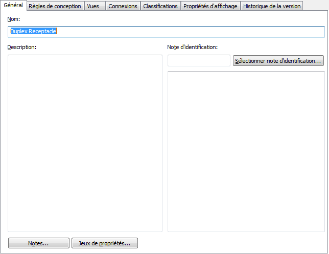

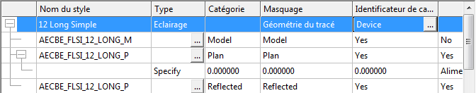

La propriété Nom du style du script de conversion de l'appareil s'affiche dans l'onglet Général du gestionnaire des styles. Dans l'onglet, cette propriété s'appelle Nom.

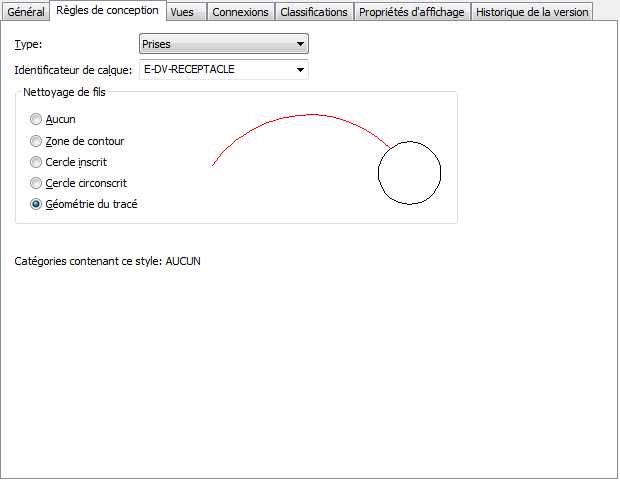

Les propriétés Type, Identificateur de calque et Masquage du script s'affichent dans l'onglet Règles de conception du gestionnaire des styles. Dans l'onglet, la propriété Masquage s'appelle Nettoyage de fils.
La propriété Catégorie du script ne s'affiche pas dans le gestionnaire des styles. Les catégories d'appareils vous permettent de regrouper les appareils (styles d'appareils) dans la fiche de travail Sélectionner un appareil et de rechercher les appareils disponibles plus facilement. Vous pouvez créer et gérer les catégories d'appareils directement dans la fiche de travail. Pour plus d'informations, reportez-vous à la rubrique Création de catégories dans Jeu d’outils AutoCAD MEP 2026.
Si vous entrez un nom dans la propriété Catégorie du script de conversion de l'appareil, le logiciel ajoute l'appareil (style d'appareil) à la catégorie. Si la catégorie n'existe pas, elle est créée dans le dessin du style.

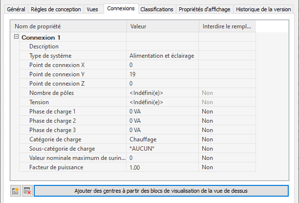

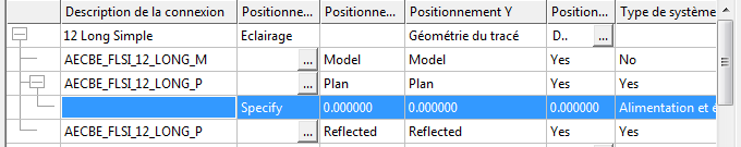

Les propriétés des connexions inscrites dans le script de conversion de l'appareil s'affichent dans l'onglet Connexions du gestionnaire des styles. Dans l'onglet, la propriété Type de connexion s'appelle Type de système.
La propriété Placement de la connexion du script ne s'affiche pas dans l'onglet. Dans le gestionnaire des styles, vous ne pouvez spécifier la position d'une connexion qu'en entrant ses coordonnées X, Y et Z ou en plaçant la connexion au centre du bloc à l'aide des options visibles sur l'image.
