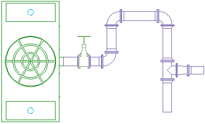

A propos de l'affichage 2D
Ce mode affiche les composants de tuyauterie en tant qu'objets à l'échelle en deux dimensions. Dans les vues isométriques, ils sont présentés en trois dimensions. L'affichage des raccords et des équipements tient compte des contours de leur géométrie physique. En règle générale, les conduites de grand diamètre sont affichées en 2D, ce qui permet de gagner de la place et de vérifier les interférences avec les objets environnants.
