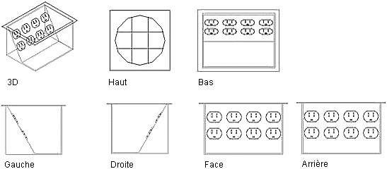

Pour chaque vue de contenu basé sur un style, des blocs de visualisation supplémentaires doivent être créés et assignés à une vue spécifique dans la définition de style. Les vues assignées déterminent l'aspect des contenus basés sur des styles définis dans les dessins. Pour les vues orthogonales, vous pouvez créer six blocs de plan et de vue d'élévation et les assigner respectivement à chaque vue orthogonale, ou utiliser un bloc modèle 3D représentant cette vue. Pour plus d'informations sur les paramètres, reportez-vous à la rubrique Définition des vues d'un style.
Directions de vues orthogonales (pour les prises de courant doubles encastrées)

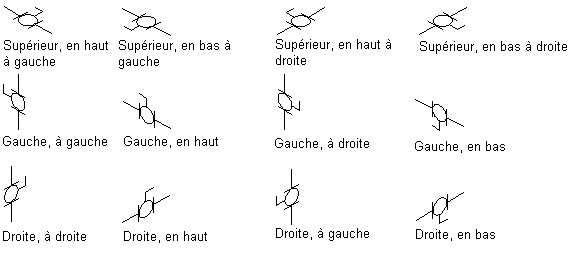

Pour les vues isométriques, vous devez créer douze blocs de visualisation pour chacun des contenus basés sur des styles.
Directions et orientations de visualisation isométrique
Lorsque vous créez ou que vous modifiez des contenus basés sur des styles, vous devez spécifier le mode souhaité sur l'onglet Vues de la boîte de dialogue Définition de style. En mode Orthogonal, vous pouvez assigner des blocs de visualisation aux différentes directions de visualisation orthogonale. En mode Isométrique, vous pouvez assigner des blocs de visualisation aux différentes rotations isométriques des différents plans isométriques. Pour plus d'informations, reportez-vous à la rubrique Définition des vues de style.
