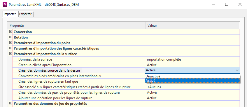

Réduisez la taille du fichier de surface à l'aide des paramètres.
Avant d'importer des données LandXML pour créer une surface, vérifiez les paramètres LandXML pour l'importation de la surface, comme indiqué dans la figure 2.
Figure 2 : paramètres d'importation de surface LandXML
L'option de création des données source (lignes de rupture et courbes de niveau) dans le dessin ajoute également des polylignes 3D. Si les données source contiennent de nombreuses courbes de niveau, la désactivation de cette option vous permet de réduire la taille du fichier de surface. Ces données sont souvent inutiles pour votre travail de conception au niveau de la surface.
