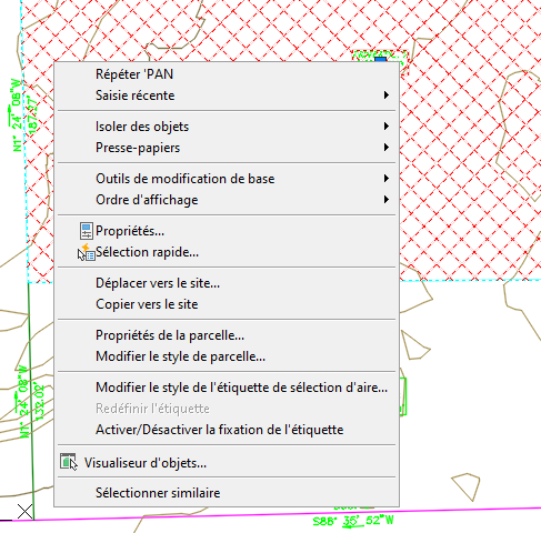

Etiquette de sélection d'aire de parcelle
L'étiquette de sélection d'aire de parcelle est un objet incorporé qui ne peut être supprimé, car il permet de sélectionner une parcelle. L'étiquette de sélection d'aire de parcelle se distingue des autres étiquettes d'aire de parcelle. La palette de propriétés AutoCAD prend en charge toutes les étiquettes de sélection d'aire et les autres étiquettes de parcelle. Pour modifier l'étiquette de sélection d'aire de parcelle, cliquez avec le bouton droit de la souris et choisissez Modifier le style de l'étiquette de sélection d'aire, comme illustré à la figure 12.
Figure 12 : Menu contextuel d'étiquette de sélection d'aire de parcelle
