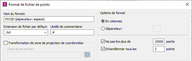

  1. Dans l'onglet Paramètres de la fenêtre d'outils, développez l'ensemble PointFormats de fichiers de points.
  2. Cliquez avec le bouton droit sur le type de fichier à importer, puis choisissez Propriétés.
  3. Définissez les options dans la partie inférieure droite de la boîte de dialogue Format de fichier de points (figure 1) pour limiter le nombre total de points et définir un taux d'échantillonnage.
Figure 1 : Paramètres pour le filtrage du fichier de point
