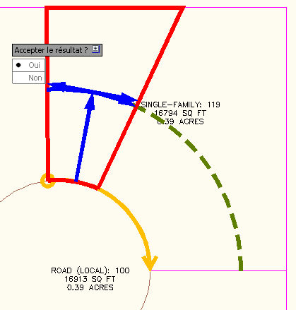

  7. Choisissez un point de départ et une extrémité pour la ligne de façade. Un aperçu s'affiche lorsque vous tracez la ligne de façade.
    Figure 7 : Aperçu de la ligne de façade
  8. Selon l'outil sélectionné (Ligne parallèle, Ligne d'ouverture, etc.), fournissez les informations requises à l'invite de commande.
  9. Les aperçus des graphiques s'affichent si la solution proposée est correcte. La ligne composée de tirets verts représente le décalage de la façade, comme illustré à la figure 8. Acceptez la solution obtenue ou entrez Non pour mettre fin à la commande et ajuster les paramètres de dimensionnement.
    Figure 8 : Aperçu de la solution proposée et ligne de décalage de la façade
    Figure 9 : Parcelle créée
