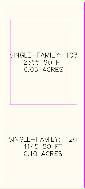

Si vous créez une parcelle à partir d'une zone fermée telle qu'un polygone se trouvant en totalité dans une parcelle, la plus petite des deux aires est soustraite de l'aire totale de la parcelle. Vous obtenez donc deux parcelles, l'une se trouvant isolée dans l'autre, comme illustré à la figure 1.
Figure 1 : l'aire de la parcelle fermée est soustraite de la parcelle la plus grande
