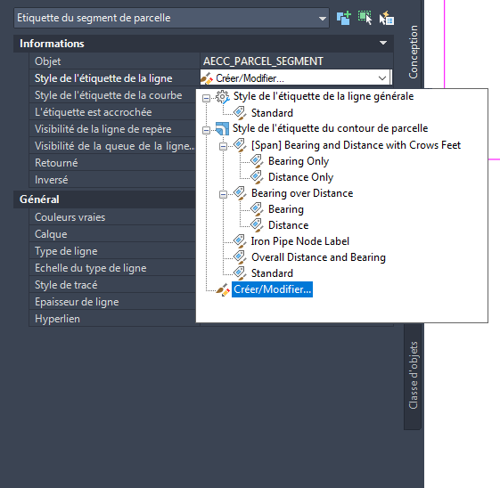

  3. Dans la palette de propriétés, sélectionnez le menu déroulant Style d'étiquette de la ligne, comme illustré à la figure 13.
    Vous avez le choix parmi toutes les étiquettes de segment de parcelle.
    Remarque :
    Les styles de l'étiquette de la ligne générale sont également disponibles pour l'annotation de parcelles.
Figure 13 : Styles d'étiquette de contour de parcelle disponibles
Le style de l'étiquette de la ligne générale peut être utilisé avec des parcelles, des lignes caractéristiques du terrain et des axes, et peut être sélectionné depuis le panneau Ajouter des étiquettes de l'onglet Annotation.

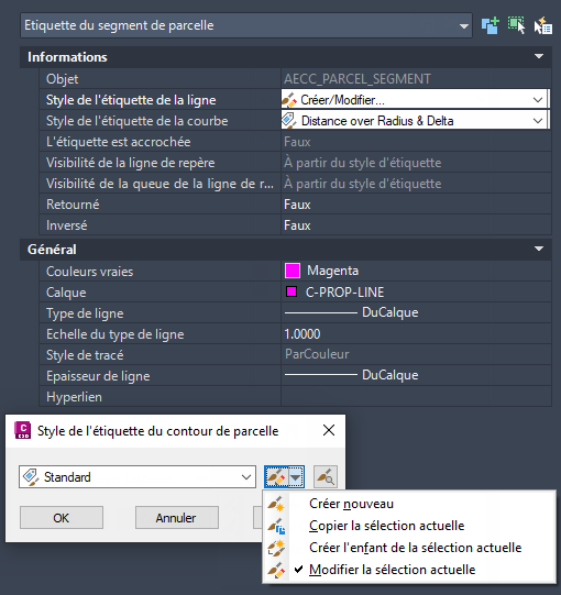

La palette de propriétés permet également d'accéder à l'éditeur du style d'étiquette via l'option Modifier la sélection actuelle. Vous pouvez donc modifier davantage de propriétés de styles sans interruption, car il n'est pas nécessaire d'accéder à l'onglet Paramètres de la fenêtre d'outils.
Dans le menu déroulant de styles de la palette de propriétés, sélectionnez Créer/Modifier (voir figure 13) pour accéder à la boîte de dialogue Style de l'objet (Style de l'étiquette du contour de parcelle), comme illustré à la figure 14.
Figure 14 : Options de style d'étiquette de contour de parcelle
